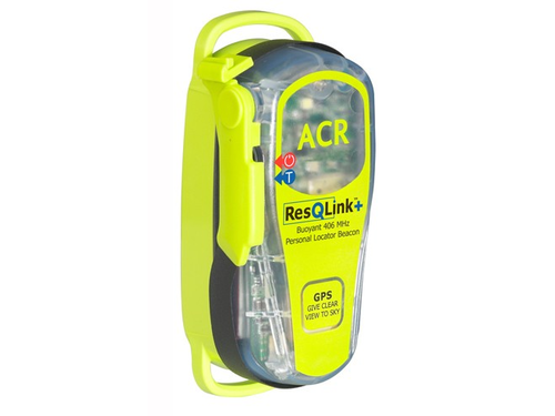

Vous avez une expérience de ce type de dispositif ? (pas de l'avoir déclenchée j'espère
Oui, belle listeAlain78370 a écrit :Tu as pas mal de modèle avec des bons prix
http://www.discount-marine.com/u93/bali ... détecteurs
Exact.pascal61 a écrit : Il n'est donc pas question de radar mais de goniométrie. C'est fondalement différent du radar.
Tu as des infos remettant en cause cette affirmation ? Tout ce que racontent les fabricants n'est pas forcément faux ... Certaines balises permettent des tests :pascal61 a écrit : Quant au " signal très puissant qui peut traverser une couverture végétale par exemple", il faut bien faire du marketing.....
Si on émet un signal de détresse à 10 m sous l'eau, les secours ont intérêt à être rapides ...pascal61 a écrit :J'ai même lu dans la notice technique de présentation que le système était étanche jusqu'à 10 mètres...De là à penser qu'il pourrait émettre sous l'eau, c'est un raccourci que d'aucuns pourraient être tentés de faire....
Et ??? En 406 MHz, toutes les balises PLB émettent en 5 W ...pascal61 a écrit : Ci dessous un exrait d'un tableau que j'ai trouvé à l'OFCOM Suisse (équivalent ANFR) concernant les puissances émises.Toujours garder en tête le gain de l'antenne et la puissance de l'émetteur (lié à la capacité de la batterie !);

En kayak, on est un peu condamné au matériel portable ... Quand on voit les progrès de la miniaturisation en informatique (un ordinateur dans un téléphone portable ...), je ne suis pas inquiet, pour les balises, comme pour les GPS, les VHF etc. De toute façon, Cospas-Sarsat veille, et la différence se fait sur le déclenchement automatique et la durée de l'émission : 24h, c'est suffisant pour une situation de "détresse" en kayak de mer ... Ma short-list (validée par Cospas-Sarsat) :pascal61 a écrit : Se méfier des système miniaturisés, notamment en mer.

Et ??? Ce qui nous intéresse, c'est de savoir si c'est suffisant pour que le signal soit détecté par les satellites. Encore une fois, Copas-Sarsat teste les balises (et les batteries), les résultats sont accessibles là :pascal61 a écrit : Soyons précis :
La puissance max est de 5 W EIRP (PIRE)pour la 406 MHz du COSPAS-SARSAT.
Donc est-ce un signal très puissant? EIRP min est à 1.58 W. Ce qui fait à la louche 5 dBW de différence si je ne me trompe pas.
A titre de comparaison une atténuation de 3 dB c'est une diminution de la moitié de ta puissance de signal.
Oui, parce que les balises portables ne fonctionnent en général que 24 h, les autres c'est plutôt 96 h : c'est ça la différence des batteries, la durée d'émission ...pascal61 a écrit : C'est pour cette raison que je te dis qu'avec des petites batteries, et pour une application grand public, il y a fort à parier qu'on serait plutôt dans la fourchette basse de la puissance. Le prix des batteries pourun système fixe est plus élévé! Vas voir les systèmes destinés à l'équipement des grosses unités.

Le fait qu'il y ait un signal GPS, l'étanchéité, la flottabilité, le déclenchement automatique, la durée d'émission après le déclenchement, le signal lumineux plus ou moins puissant (ça aussi, ça demande une batterie plus puissante), les températures extrêmes de fonctionnement, la durée de vie de la batterie (il faut obligatoirement la remplacer à l'issue d'un nombre d'années prédéfini par le constructeur, 5 ans en général), le fait que ce soit une balise PLB (personnelle) ou EPIRB (associée à un navire) ...EricC66 a écrit :Comment expliquez vous les différences de tarif de : un a trois ..; j'ai bien vu un modèle a navigation plutot hauturière ... pour un , mais sinon : marque haut de gamme , autonomie , flottabilité ou non , qualité de fabrication : Ue ou made in china ?
Les balises portables sont certainement plus fragiles.EricC66 a écrit :J'ai lu plusieurs descriptif , je ne vois pas d'anti choc , ou bien j'ai mal vu ; cela semble pourtant essentiel , qui dit déboire dit souvent choc ... souvent .
Non, pas la durée d'émission, 24h c'est largement suffisant en kayak ...EricC66 a écrit :Qu'est ce qui vous a fait choisir un produit plus qu'un autre , au regard du très large choix , bref qu'avez vous mit en avant comme priorité , pour Cyrille , j'ai bien compris : la durée d'émission !
