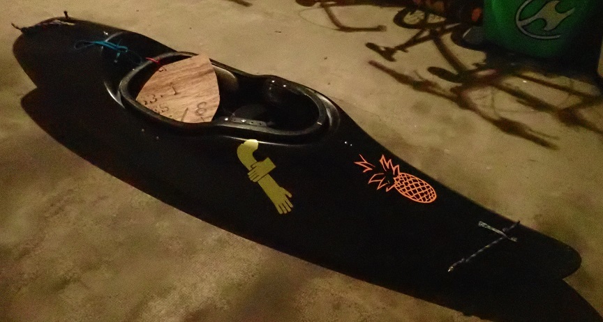

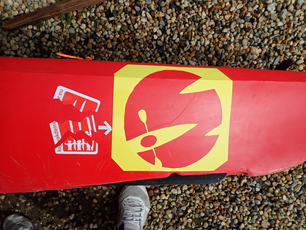

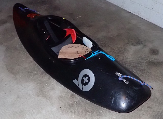

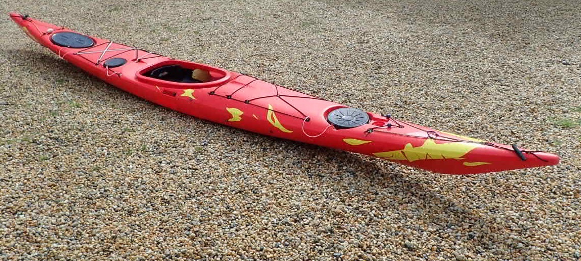

Merci Rom !Rom35 a écrit : jeu. juil. 21, 2022 6:06 pm Bon vous êtes sage, voici ce qu'on peut faire avec les films adhésifs oracal (et du talent) :
