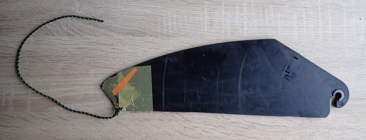

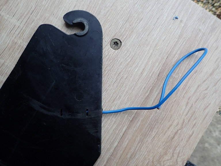

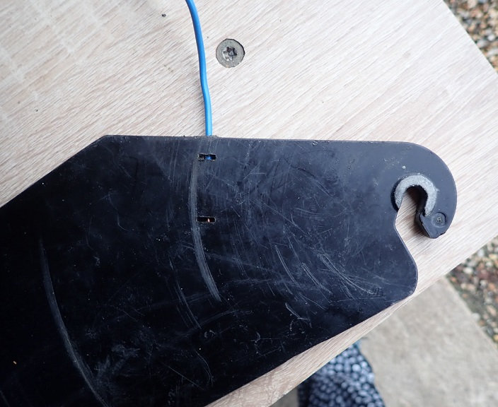

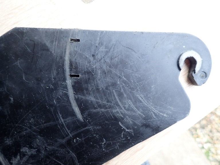

Salut à tous,
je galère pour sertir mon cable dans ma dérive sabre sur mon rocker,
j'ai élimé partie des filaments du cable de dérive (achetée dans un bricotruc) afin de réussir à l'insérer,
cependant même si cela apparait serré au premier abord, ça ne résiste pas à quelques manipulations sans retenue,
comment faîtes vous?
vous utiliser une vis, un point de colle, une micro pince pour sertir dessus un bout d'inox...?

Salut Rom,
A l'origine, comment était assurée la liaison entre câble et dérive?
Est-ce qu'il y a moyen d'entrer le câble par le flanc de la dérive et de le ressortir par le bord d'attaque?

je ne me souviens pas du montage d'origine, le cable que je viens d'insérer est neuf et je procède au remplacement du précédent que j'avais (il me semble) moi même renouvelé,
le logement ne ressort pas, le bord d'attaque et bcp moins épais que le bord où l'on insère.

J'ai dû changer mon câble sur la dérive de mon Greenland, par un câble inox acheté chez un shipchandler. A l'origine pour moi le câble est livré serti dans la dérive, et il s'est plié, vrillé, je l'ai donc supprimé. Le nouveau câble est coincé par une vis en inox, sinon rien ne tenait. D'un autre côté, je ne m'en sert jamais !

Bonjour Romain je l'ai fait sur la dérive de Michel et Laurent une petite vis inox qui vient serrer le câble comme sur la dérive de l'explorer. Je n'ai pas de photo mais si tu passe vers chez moi je te le fais. J'ai aussi du câble qui va très bien

Merci J-Luc, du coup je dois pouvoir faire ça facilement.
Tu as créé un creux pour que la tête de vis ne dépasse pas?

oui j'ai créer un petit plat
